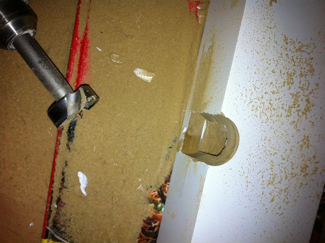

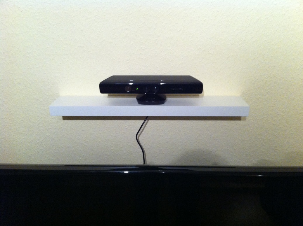

Da ich ein early adopter bin war ich damals beim Kinect 1.0 Start direkt dabei und hatte mir damals schon eine eigene Halterung gebaut. Diese Aufsteckdinger am TV sehen alle komisch aus und mittlerweile haben einige TVs auch so knappe Ränder dass man fast Gefahr liefe das Bild zu überdecken^^
Zum glück fotografiere ich fast alles und horte alles bis in alle Ewigkeit. Da habe ich doch gerade noch die Bilder aus 2010 gefunden.
Einkaufsliste:
1x IKEA Bilderleiste "RIBBA" 55cm weiß für 4,99 € (gibt glaub ich noch 1...2. andere Farben, schwarz und naturholz glaube ich)
Arbeitsmaterial:
1x Bohrer
1x Forstnerbohrer-Aufsatz

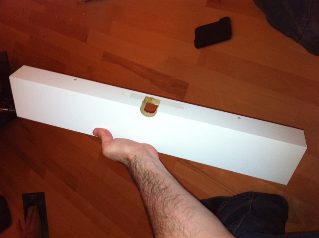

Einfach ein loch reinbohren entgegen der vorgesehenen Nutzungsweise umdrehen, 2 Löcher in die Wand bohren und festschreuben.

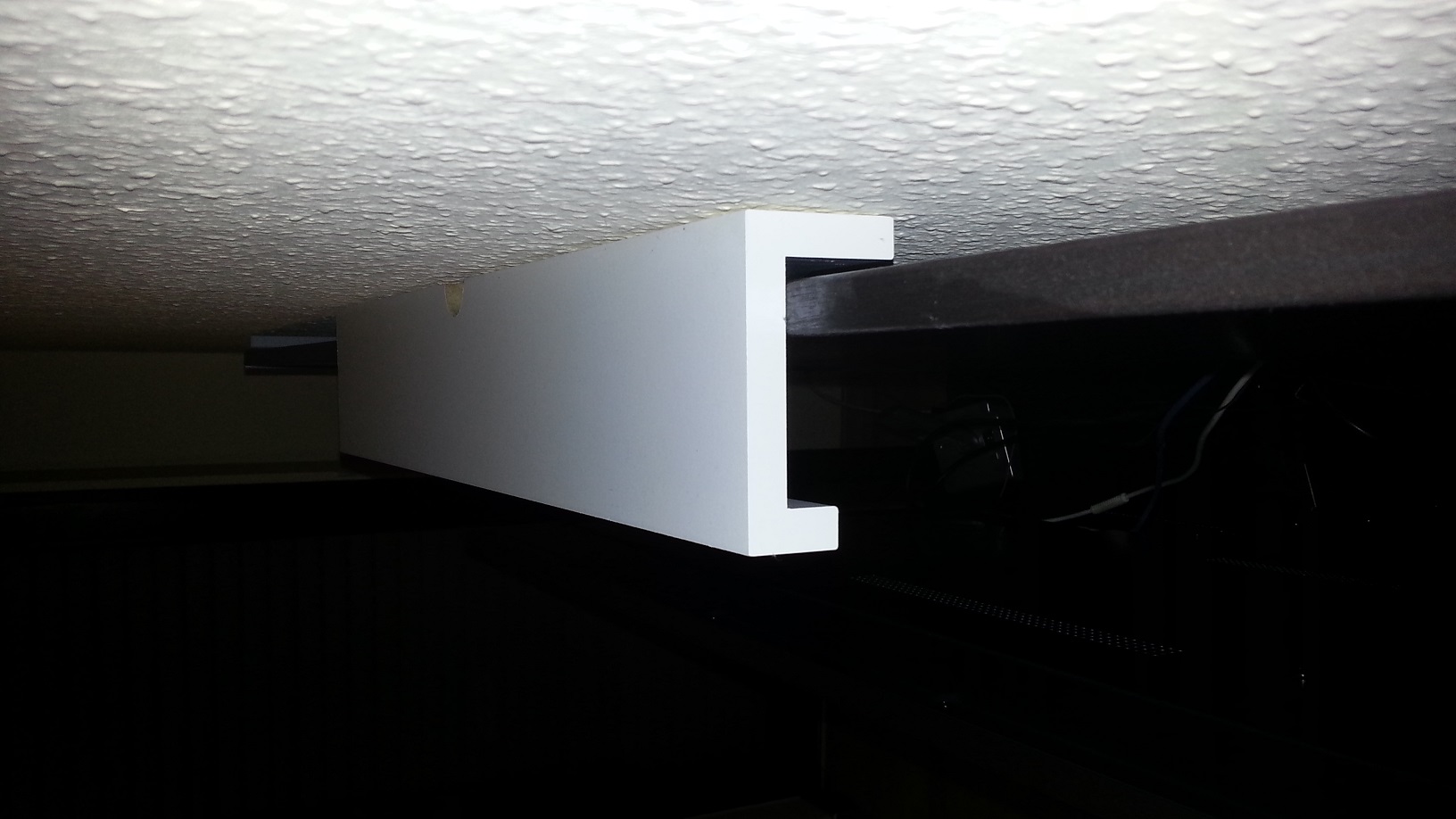

Ich hatte es erst an der Wand festgeschraubt, jetzt habe ich nen Größeren TV und eine Holzrückwand, da konnte ich es ohne festschrauben einfach oben reinstecken.
Hält seit 2010 perfekt und wird auch bei Kinect 2.0 perfekte Dienste leisten. Anbei einige Fotos.

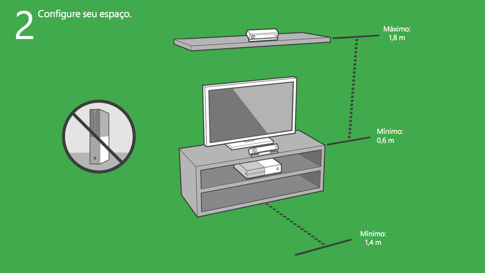

und noch ein Foto. Gingen leider "nur" 10 Anhänge. Zwischen 0,6 und 1,8m sollte Kinect stehen.

Der Kinect 2.0 Sensor ist übrigens 6,6cm tief/breit. Das RIBBA Regal ist fast 10cm tief/breit passt also auch locker. Hatte da erst etwas Bedenken da Kinect 2.0 irgendwie Klobig groß wirkte.
