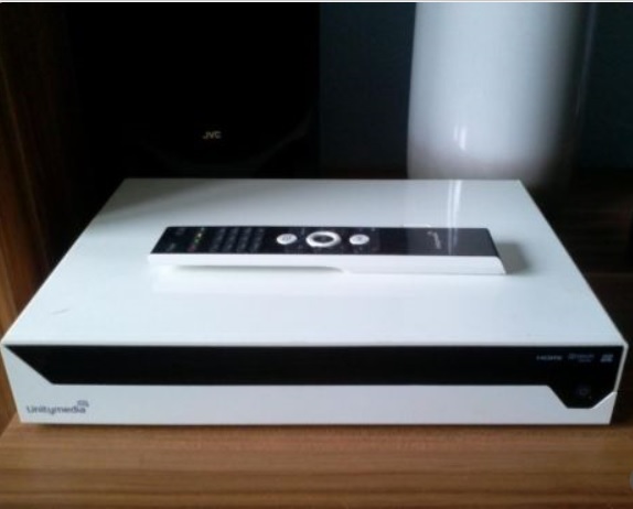

Montag, 11. November 2013, 21:50
Ich gehe nun ganz stark davon aus, dass ich wirklich nen externen Receiver brauche um das TV Bild durch die Xbox One zu schleusen... denke da an den Echostar Unitymedia HD Receiver / Recorder HDC-601DER.

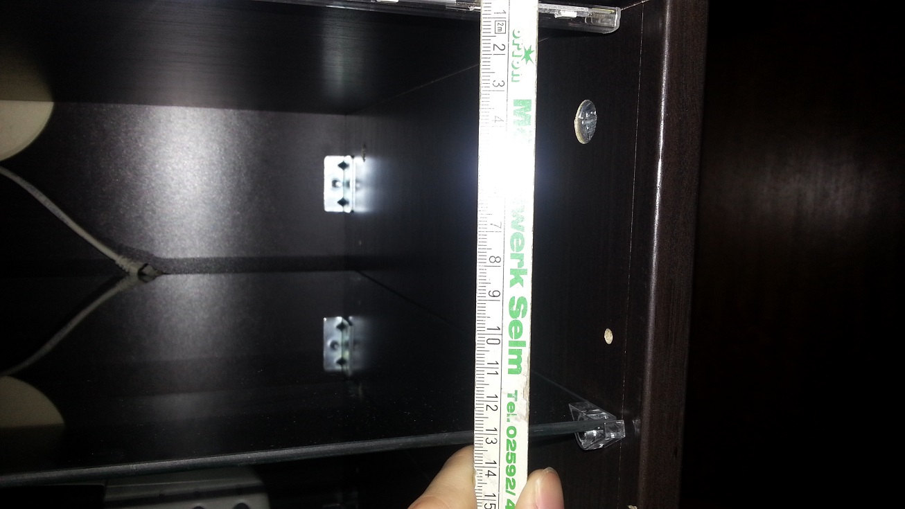

ReceiverAbmessungen: 360 x 265 x 65mm B x T x H (dafür extra eine Glasplatte ne Stufe höher gestellt damit der da rein passt, bei meinem Foto mittig)
Xbox One Abmessungen: 333 x 274 x 79mm B x T x H (die kommt in's obere Fach, bevor ich mit dem Receiver rechnete, war das aber noch eine Stufe tiefer eingebaut)
Meint Ihr die Xbox One kann man so wie's jetzt auf den Fotos eingestellt ist bedenkenlos betreiben?Das Fach ist 54,5cm breit und 13cm hoch, die Xbox One ist 36cm breit, macht je 9,25cm Luft links und rechts. Über Ihr sind dann noch 5,1cm Luft.

Edit: so gerade für 70€ den HD Receiver/Recorder klar gemacht:)

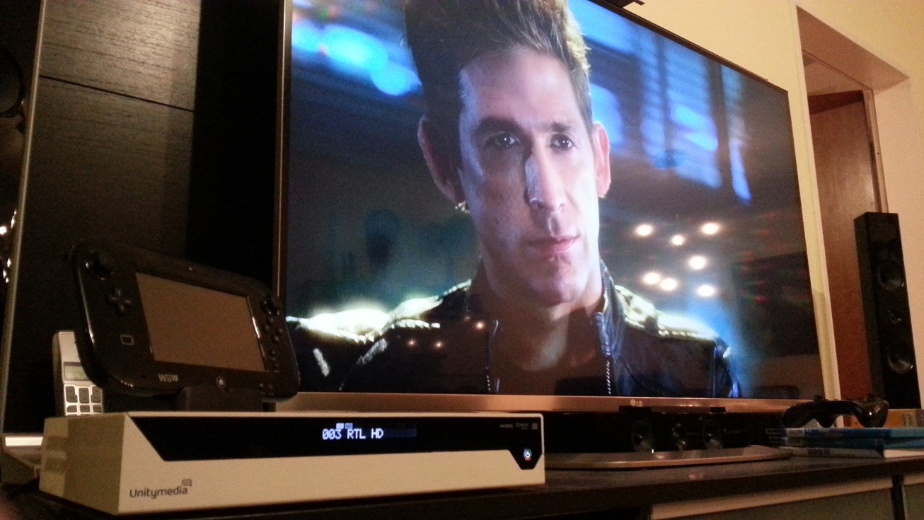

Edit: So HDD Recorder\Receiver für schlappe 70€ bekommen:) 1A. Steht noch provisorisch da denn das HDMI Kabel davon ist zu kurz... aber bis zur XB1 reicht's wenn die da ist^^ kann los gehen ;)
