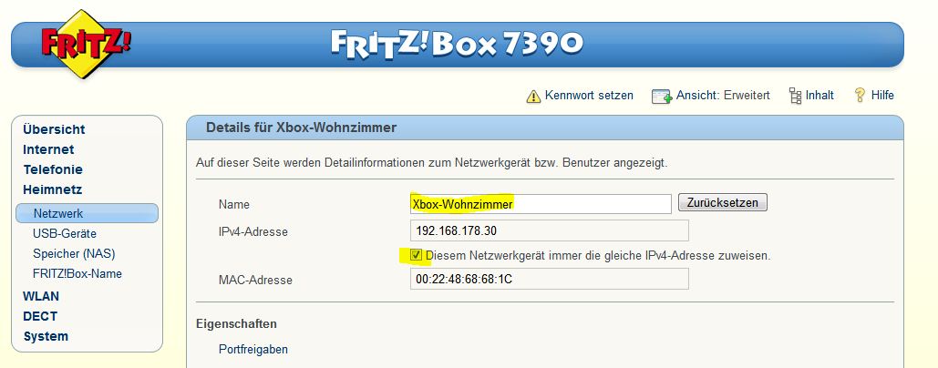

- Öffnet die Startseite der FRITZBox-Konfiguration (http://fritz.box/) und klickt links auf die Schaltfläche "Heimnetz" (s.Bild 1)

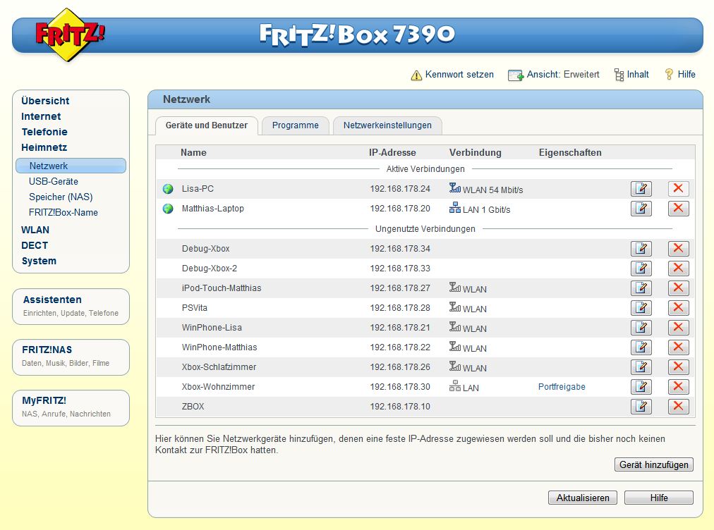

- Nun solltet ihr die verbundene Xbox bzw. die IP eines neuen Geräts in der Übersicht sehen. Klickt rechts daneben auf die "bearbeiten"-Schaltfläche
- Gebt der Xbox einen Namen und markiert die Option "Diesem Netzwerkgerät immer die gleiche IPv4-Adresse zuweisen". (s.Bild 2)

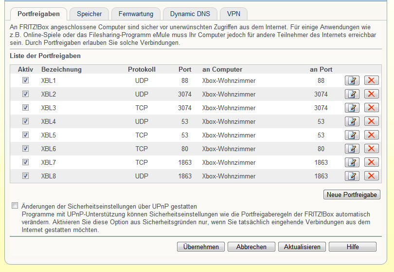

- Richtet nun entsprechend die nötigen Portfreigaben ein. Folgende Ports müssen geöffnet werden: 53,80,88,1863,3074
WICHTIG: DMZ (Exposed Host) sorgt genau so für Probleme wie UPNP-Freigaben. Ein optimales Spielerlebnis ist nur dann gesichert, wenn alle Ports manuell freigegeben werden. Bitte achtet darauf, die Portfreigaben dem richtigen Gerät (in diesem Fall "Xbox-Wohnzimmer") zuzuordnen. (s.Bild 3)
